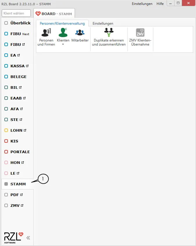

Durch die Anwahl des Menüpunktes STAMM (1) gelangen Sie in die Stammdatenverwaltung.
Nach dem Start erhalten Sie eine Übersicht über die Funktionen im Bereich STAMM. Über das Menüband erreichen Sie die Menüpunkte Personen und Firmen, Klienten, Mitarbeiter, Duplikate erkennen und zusammenführen sowie die ZMV Klienten-Übernahme.

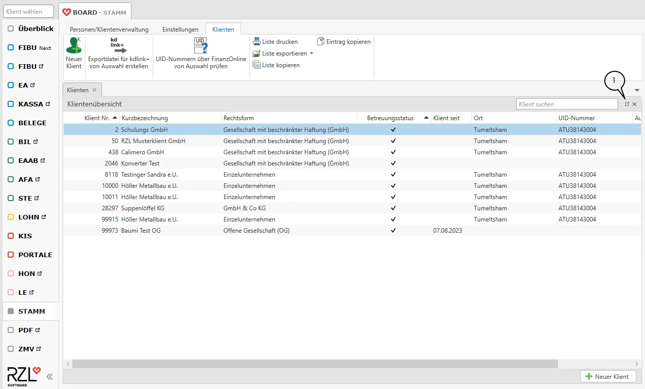

Abschnitt betitelt „Ansichten“Im RZL Board ist es möglich mehrere Ansichten gleichzeitig geöffnet zu haben. Die einzelnen Ansichten sind über Tab-Reiter erreichbar. So können z.B. die Ansichten der Klienten, Personen und Firmen und Mitarbeiter gleichzeitig geöffnet sein.
Über das Icon (1) können Sie ein Fenster aus dem Board ausdocken und anschließend wieder ins RZL Board eindocken.

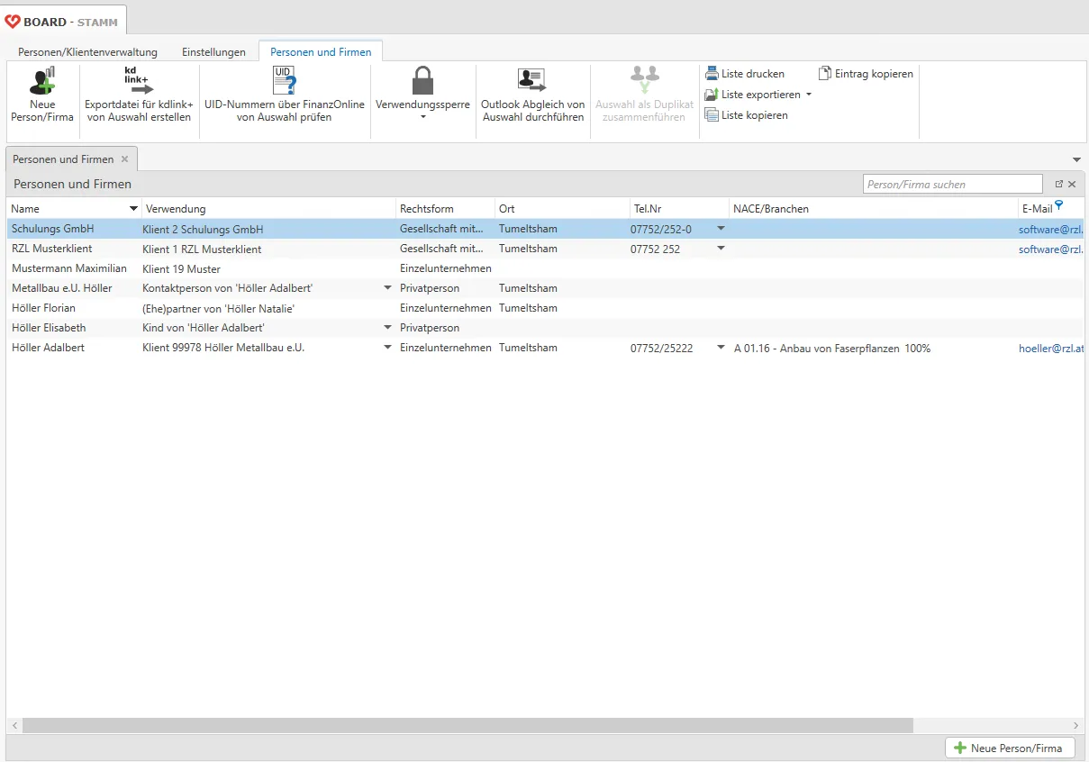

Listen sortieren
Abschnitt betitelt „Listen sortieren“Die Liste der Personen und Firmen ist grundsätzlich nach dem Namen alphabetisch sortiert. Sie können die Sortierung der Listen jederzeit ändern, indem Sie auf die gewünschte Spaltenüberschrift klicken. Durch das Halten der SHIFT Taste beim Sortieren einer Spalte, können Sie eine Sortierreihenfolge (z.B. 1. Sortieren nach Rechtsform, 2. Sortieren nach Klientennummer innerhalb der bereits getroffenen Sortierung nach Rechtsform) festlegen.

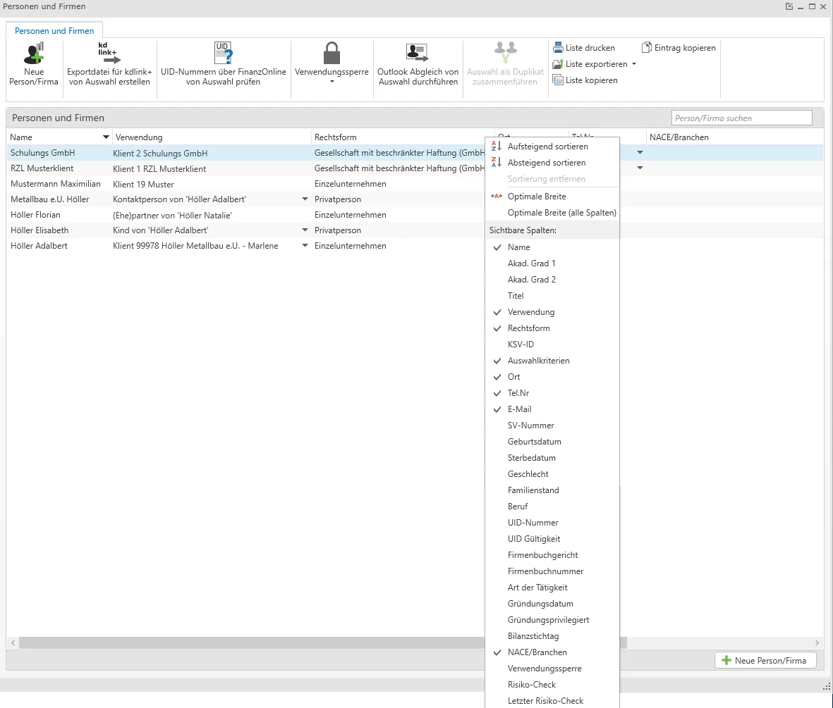

Abschnitt betitelt „Bearbeiten der Listen – Spalten auswählen/Spalten verschieben“Durch Klick mit der rechten Maustaste auf die Spaltenüberschrift erreichen Sie das Kontextmenü.
Wenn Sie einen Eintrag im Bereich Sichtbare Spalten auswählen, wird die Spalte in der Liste ein- bzw. ausgeblendet.

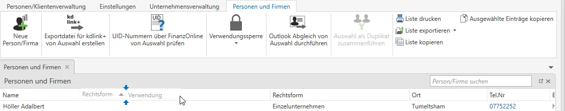

Weiters ist es möglich die Position der Spalte nach links oder rechts zu verschieben. Halten Sie die linke Maustaste gedrückt und verschieben Sie die ausgewählte Spalte in die gewünschte Position.

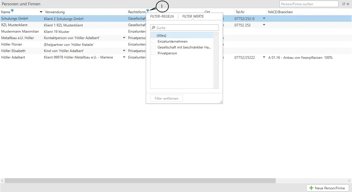

Durch Klicken auf das Trichtersymbol (1) in der Spaltenüberschrift gelangen Sie in das Filtermenü.

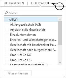

Unter FILTER WERTE (1) können Sie auswählen, nach welchem Wert Ihre Liste gefiltert werden soll. Sie können hier auch mehrere Werte auswählen.

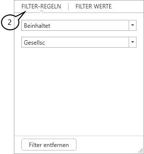

Unter FILTER-REGELN (2) können Regeln für eine Filterung definiert werden.

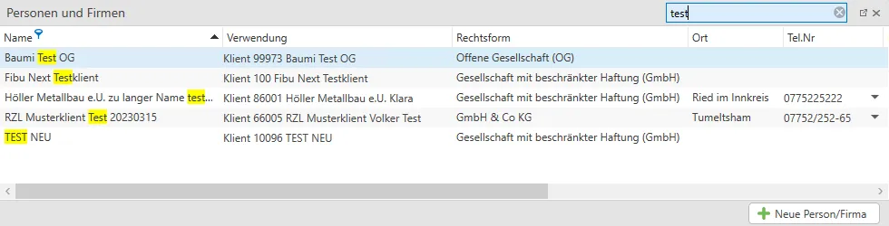

Suche in Listen
Abschnitt betitelt „Suche in Listen“In der Kopfzeile der Ansicht Personen und Firmen kann nach der Person oder Firma, in der Ansicht Klienten nach den Klienten und in der Ansicht Mitarbeiter nach den Mitarbeitern gesucht werden.
