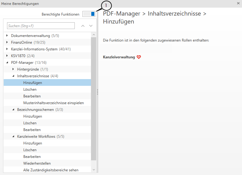

Abschnitt betitelt „Neuerungen“Um herauszufinden, welche Berechtigungen Sie besitzen, muss nicht zwingenderweise der Benutzerverwalter kontaktieren werden. Sie können jederzeit im Board unter Hilfe 🡪 Meine Berechtigungen Ihre Berechtigungen einsehen.
In diesem Fenster können Sie sich mithilfe des Reglers (1) alle Funktionen einblenden lassen. Die Funktionen für die Sie keine Berechtigung besitzen sind hier in der Liste grau hinterlegt.

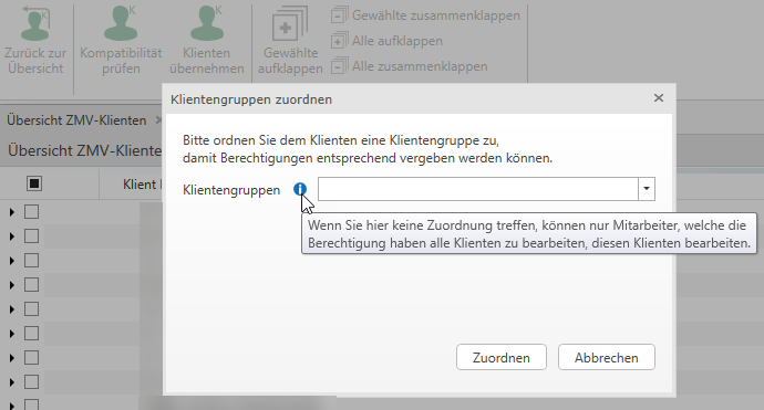

Wird also ein neuer Klient im Board angelegt ist in den Klientendaten mindestens eine Klientengruppe zu hinterlegen. Hinterlegen Sie hier keine Klientengruppe können Sie den Klienten nur noch bearbeiten, wenn Sie die Berechtigung zur Bearbeitung der Stammdaten für alle Klienten besitzen.
Bei einer ZMV-Klientenübernahme ist ebenso beim Schritt Klienten übernehmen mindestens eine Klientengruppe zu hinterlegen.

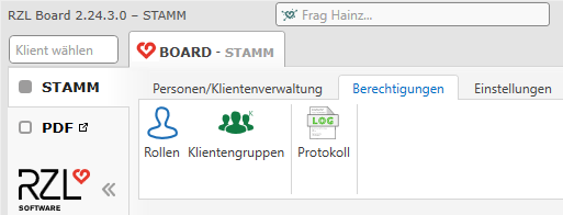

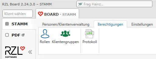

Benutzerverwaltung

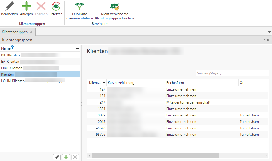

Abschnitt betitelt „Benutzerverwaltung“Klientengruppen

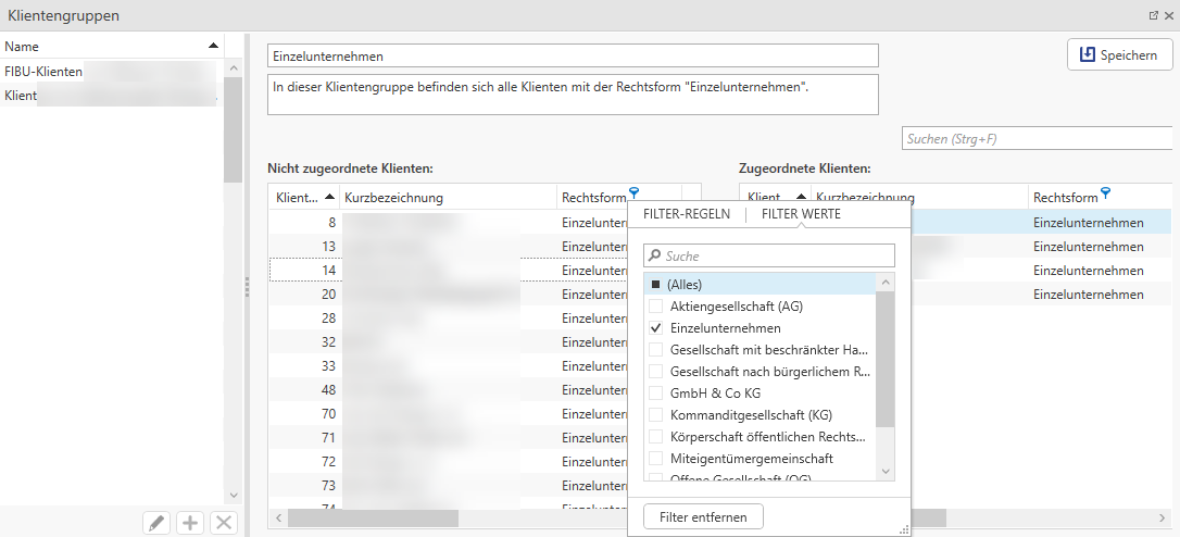

Abschnitt betitelt „Klientengruppen“Klientengruppen legen Sie mit
an. Vergeben Sie einen Namen
und – falls gewünscht – eine Beschreibung für die Klientengruppe.

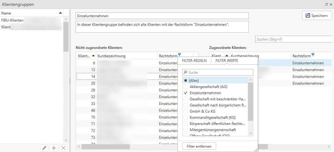

Mithilfe der Filter- und Listenfunktionen wird das Übertragen Ihrer Klienten noch einfacher. Verwenden Sie eine Filterfunktion gilt die Filterung für beide Listen, ebenso die Suche. Beim Sortieren gilt die Sortierung jedoch nur für die Liste, in der Sie gerade eine Sortierfunktion wählen.
Mithilfe der Pfeiltasten
können Sie die Klienten der
Klientengruppe entweder zuordnen oder entfernen.

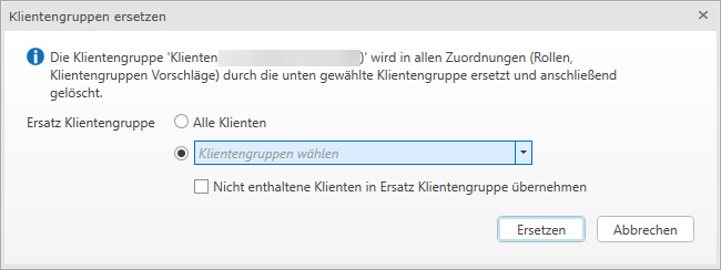

Eine Klientengruppe kann jederzeit bearbeitet werden. Löschen können Sie eine Klientengruppe aber nur, wenn diese nicht verwendet wird. Verwenden Sie bereits eine Klientengruppe, die Sie aufgrund dessen nicht löschen können, gibt es die Möglichkeit eine Klientengruppe zu ersetzen.
Das Ersetzen von Klientengruppen dient aber vor allem dazu, sehr ähnliche Gruppen zusammenzufassen, um die Liste zu bereinigen.
Existieren identische Klientengruppen können diese mithilfe von Duplikate zusammenführen zusammengeführt werden.
Wurden selbst Klientengruppen angelegt und entsprechend bei den Klienten zugewiesen, besteht die Möglichkeit, dass Klientengruppen existieren, die nicht mehr verwendet werden. Das heißt, einer Klientengruppe ist kein Klient zugewiesen. Diese können Sie mit einem Klick auf den Button Nicht verwendeten Klientengruppen löschen löschen.

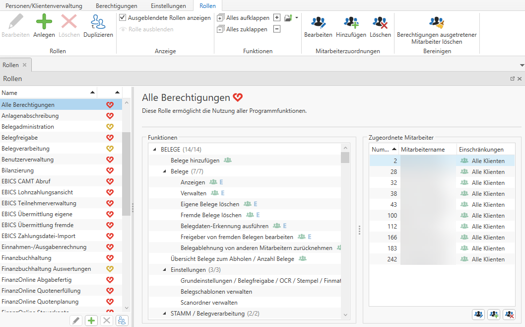

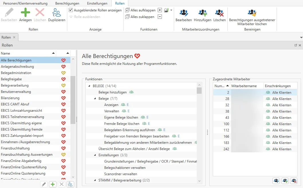

Die Oberfläche gliedert sich in folgende Abschnitte: einer Menüleiste, einer Liste mit bereits angelegten RZL Standardrollen und die möglichen Funktionen der links markierten Rolle inklusive einer Liste von Mitarbeitern, welchen die Rolle zugeordnet wurde.
Das Symbol
signalisiert, dass es sich
um eine RZL Standardrolle handelt. Eine RZL Standardrolle kann nicht
bearbeitet oder gelöscht werden. In dieser Liste können Sie die für das
RZL Board typischen Listen- und Filterfunktionen verwenden. Wenn eine
Rolle nicht verwenden wird, können Sie diese ausblenden, wodurch die
Liste übersichtlicher wird. Wollen Sie diese wieder einblenden ist die
Option Ausgeblendete Rollen anzeigen zu aktivieren.
Mit dem Berechtigungssystem Premium haben Sie die Möglichkeit,
zusätzlich zu den RZL Standardrollen selbst Rollen anzulegen. Diese
können laufend bearbeitet und auch gelöscht werden. Die RZL Premium Rollen werden mit diesem Symbol
gekennzeichnet.
Eine neue Rolle können Sie mithilfe des Plussymbols
anlegen.

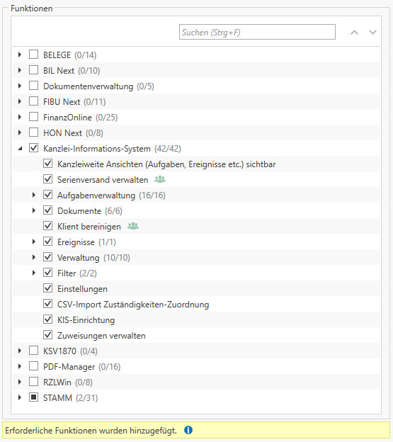

Vergeben Sie eine Bezeichnung für Ihre neue Rolle und tragen Sie falls gewünscht eine Beschreibung ein. Aktivieren Sie die Funktionen, welche Ihre neue Rolle beinhalten soll.

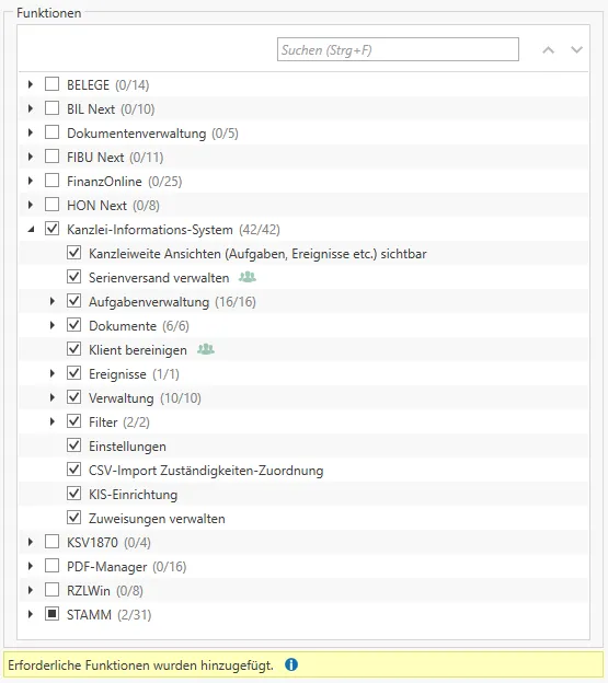

Einige Funktionen können nicht ohne andere Funktionen verwendet werden.
Sie können beispielsweise nicht optimal arbeiten, wenn das Recht Klient
verwalten vergeben wurde ohne auch das Recht Klient anzeigen zu
vergeben. Aus diesem Grund werden bei Auswahl einer Funktion alle
zusätzlich erforderlichen Funktionen automatisch von RZL aktiviert.
Darüber werden Sie über die Hinweismeldung informiert. Wenn Sie den
Mauszeiger auf das
stellen, wird Ihnen im
Tooltip angezeigt welche Funktionen automatisch aktiviert wurden.

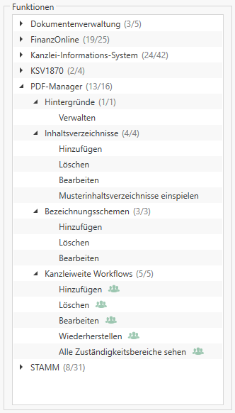

Funktionen
Pro Modul werden hier alle möglichen Funktionen angezeigt, die die Rolle besitzt.
Für das Modul PDF-Manager wurden beispielsweise 13 von 16 möglichen Funktionen für diese Rolle aktiviert. Sie können hier also auf den ersten Blick sehen, ob für dieses Modul alle Berechtigungen vergeben wurden oder nicht.
Funktionen, die mit
gekennzeichnet werden,
können auf Klientengruppen eingeschränkt werden.
Wollen Sie sich die Details der Funktionen einer Rolle anzeigen lassen – oder nicht – können Sie die Optionen in der Menüleiste verwenden. Diese Optionen sind auch über das Kontextmenü aufrufbar.
Zugeordnete Mitarbeiter

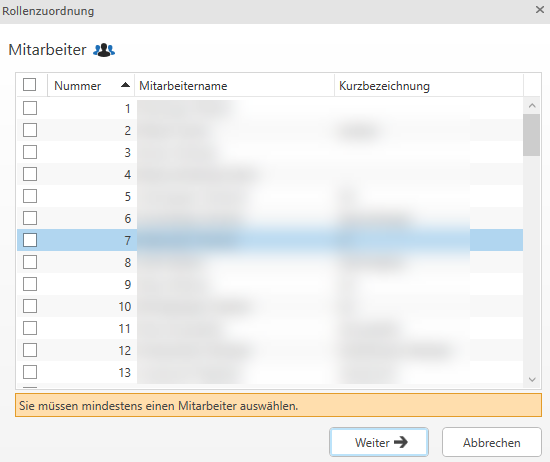

Markieren Sie eine Rolle werden in dieser Liste die zugeordneten Mitarbeiter inkl. den Einschränkungen angezeigt. Wollen Sie der Rolle einen Mitarbeiter zuordnen oder einen Mitarbeiter entfernen, können Sie die Icons in der Menüleiste oder jene unter der Liste der zugeordneten Mitarbeiter nutzen. Auch für diese Liste stehen Ihnen die gewohnten Listen- und Filterfunktionen zur Verfügung.

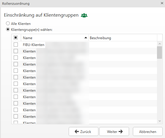

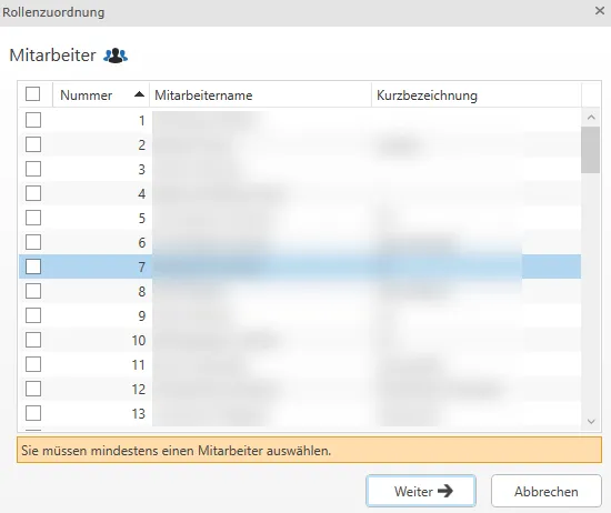

Klicken Sie auf Hinzufügen öffnet sich ein neues Dialogfenster, in welchem Sie einen oder mehrere Mitarbeiter auswählen können.

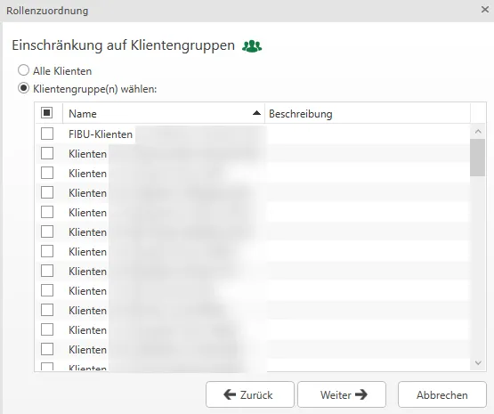

Sie gelangen nach erfolgter Auswahl zur Einschränkung auf Klientengruppen, sofern in der Rolle Funktionen enthalten sind, die auf Klientengruppen eingeschränkt werden können. Sie können eine oder mehrere Klientengruppen auswählen oder Sie ordnen dem Mitarbeiter die Berechtigungen für alle Klienten zu.

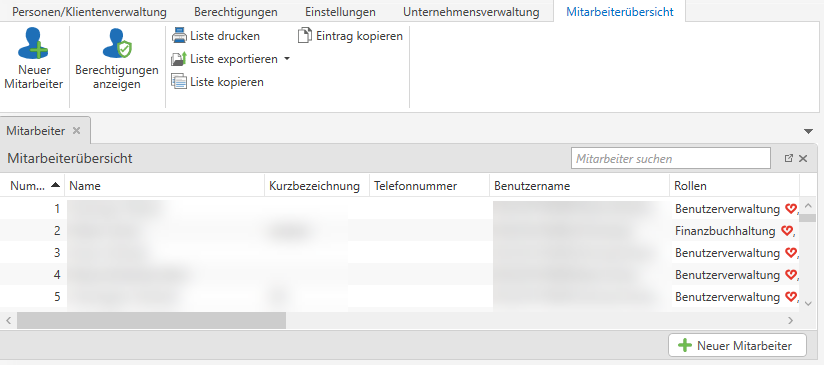

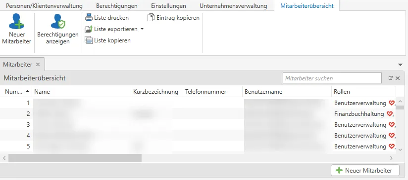

Benötigen Sie eine Übersicht der verwendeten Rollen je Mitarbeiter, so ist dies in der Mitarbeiterübersicht möglich. Sie können Spalten aus- und einblenden oder verschieben und diese Liste dann drucken, exportieren oder kopieren.
In der Mitarbeiterübersicht gibt es jetzt neu die Spalte Rollen, wo Sie ebenfalls filtern und sortieren können. Klicken Sie auf Berechtigungen anzeigen wird ein neues Dialogfenster geöffnet. Dieses Dialogfenster ist ident mit dem unter Hilfe 🡪 Meine Berechtigungen. Wenn Sie nun in der Mitarbeiterübersicht zwischen den Mitarbeitern wechseln, aktualisiert sich ebenso die Ansicht der Berechtigungen.

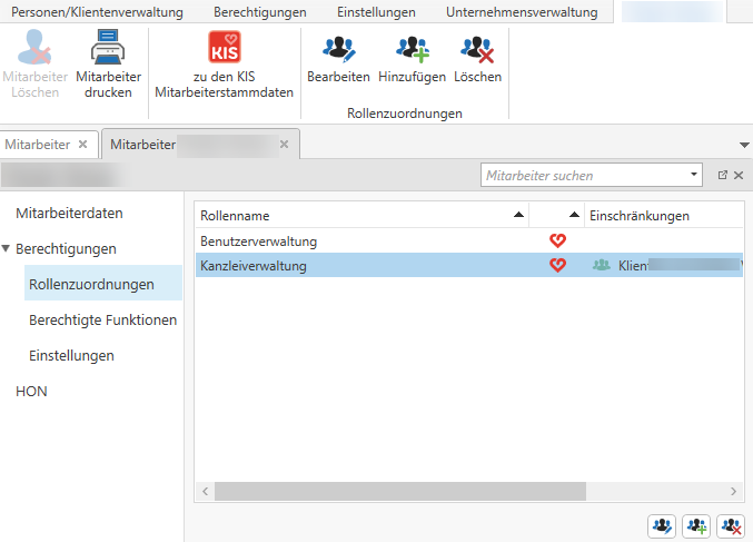

Öffnen Sie die Stammdaten eines Mitarbeiters finden Sie auch hier eine Liste mit den Rollenzuordnungen inkl. Einschränkungen. Sie können in diesem Reiter Rollen hinzufügen oder löschen und die Einschränkungen ändern.
Im Reiter Berechtigte Funktionen finden Sie eine Übersicht der für den ausgewählten Mitarbeiter berechtigten Funktionen. Die Ansicht ist ident mit jener unter Hilfe 🡪 Meine Berechtigungen.

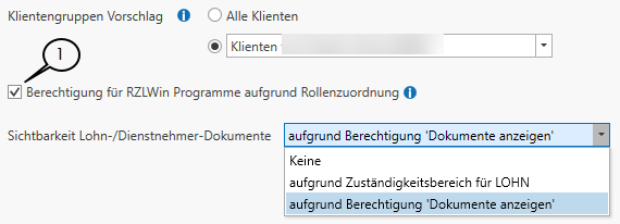

Unter Einstellungen können Sie zusätzlich festlegen, welche Klientengruppe bei der Auswahl der Einschränkungen vorgeschlagen werden soll.
Diese Auswahlmöglichkeit (1) gab es bereits ähnlich im Kanzlei-Informations-System. Aktivieren Sie diese Option, können Klienten in den RZLWin Programmen nur in Abhängigkeit der zugeordneten Funktion und Klientengruppe(n) geöffnet werden.
Nutzen Sie den digitalen Personalakt, können Sie selbstverständlich weiterhin die Sichtbarkeitsrechte für die Mitarbeiter einschränken. Die dritte Option „aufgrund Klientensichtbarkeit“ wurde mit dem neuen Berechtigungssystem durch „aufgrund Berechtigung Dokumente anzeigen“ ersetzt.

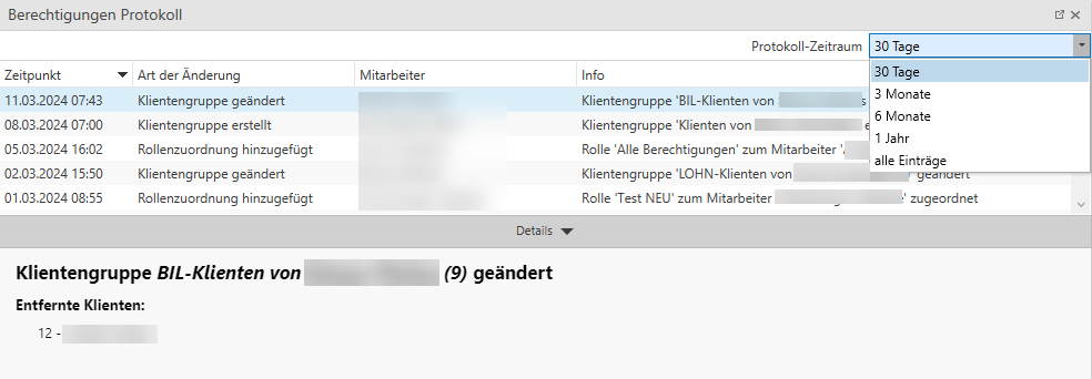

Protokoll
Abschnitt betitelt „Protokoll“Im Berechtigungen Protokoll werden alle Änderungen im Zuge des Berechtigungssystems protokolliert. Es wird Datum und Uhrzeit der Änderung angezeigt, der Mitarbeiter, der die Änderung durchgeführt hat, die Art der Änderung sowie eine Informationsspalte, in welcher die durchgeführte Änderung genau beschrieben wird.
Sie können mithilfe des Drop-Down Feldes eingrenzen, welche Einträge in Abhängigkeit des Zeitraums in der Liste angezeigt werden.
Im Protokoll stehen Ihnen die Standard Filter- und Sortierfunktionen zur Verfügung.
