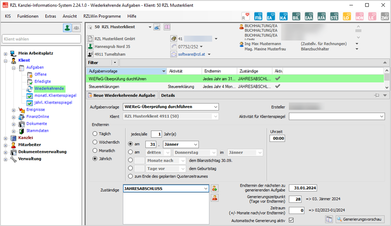

Variante 1 - WiEReG-Meldungen mithilfe von wiederkehrenden Aufgaben
Bei dieser Variante legen Sie sich im Kanzlei-Informations-System eine wiederkehrende Aufgabe an. In dieser Aufgabenvorlage definieren Sie den Zeitpunkt der durchzuführenden WiEReg-Meldung, für die Klienten, wo eine Meldung erforderlich ist. Damit legen Sie also fest zu welchem Zeitpunkt eine Aufgabe an den zuständigen Mitarbeiter bei diesem Klienten generiert werden soll.
Der/die zuständige Mitarbeiter/in erhält nun jährlich automatisch die Aufgabe zur Durchführung der WiEReG-Überprüfung für die Klienten gestellt.
Anschließend führt der/die Mitarbeiter/in die WiEReG-Meldung bei dem Klienten im RZL Board durch.

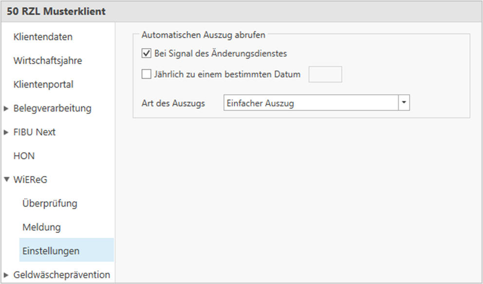

Ist in den Einstellungen zum automatischen Abruf eines Auszuges bei dem Klienten die Variante bei Signal des Änderungsdienstes hinterlegt, können mithilfe des Kanzlei-Informations-Systems zwei Aufgaben automatisch generiert werden. Bei dieser Variante werden durch dieses Vorgehen die Aufgabe WiEReG-Meldung erfolgt und die Aufgabe WiEReG-Auszug abgerufen erzeugt. Soll nur eine der Aufgaben erzeugt werden, können Sie eine Aufgabenvorlage entfernen.
Definieren Sie innerhalb einer der beiden Aufgabenvorlagen eine Aktivität, können Sie mithilfe eines Klientenspiegels den Status der WiEReG-Meldungen überprüfen. Der Vorteil dieser Variante liegt darin, dass erst nach erfolgter Meldung ein WiEReG-Auszug automatisch abgerufen wird.

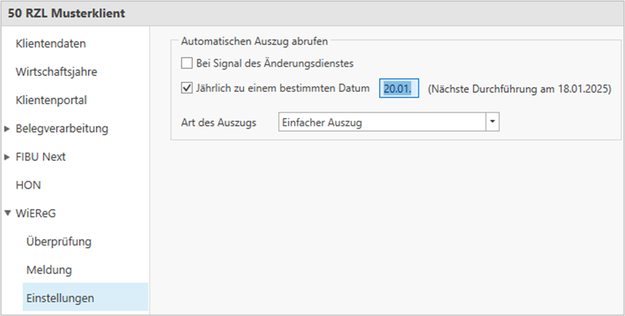

Variante 2 - WiEReG-Meldungen mithilfe eines fixen Datums zum Abruf der Auszüge
Bei dieser Variante definieren Sie in den Klientenstammdaten im RZL Board im Register WiEReG/Einstellungen bzw. klientenübergreifend über den Menüpunkt Portale ein Datum zu dem ein WiEReG-Auszug automatisiert abgerufen werden soll.
Zu diesem vordefinierten Datum wird nun jährlich ein Auszug abgerufen. Dafür ist im KIS bei dem Eintrag Automatischer Abruf des Auszuges eine Aufgabenvorlage zu hinterlegen. Aufgrund dieser Aufgabenvorlage wird eine Aufgabe erstellt, die jener Mitarbeiter erhält, der/die für die WiEReG-Meldung zuständig ist.
Anschließend führt der Mitarbeiter die WiEReG-Meldung bei dem Klienten im RZL Board durch.
Nach erfolgter Meldung wird eine Aufgabe auf Basis der Aufgabenvorlage unter dem Eintrag Meldung Neu an den zuständigen Mitarbeiter generiert. Setzt diese/r die Aufgabe auf erledigt und ist diese Aufgabe bzw. die Aufgabenvorlage mit einer Aktivität verknüpft, können Sie mithilfe eines Klientenspiegels den Status der WiEReG-Meldungen überprüfen. Der Vorteil dieser Variante liegt darin, dass Sie keine eigene wiederkehrende Aufgabe pro Klienten erstellen müssen. Jedoch ist bei dieser Variante zu beachten, dass der entsprechende WiEReG-Auszug automatisiert bereits vor der erfolgten Meldung abgerufen wird.
