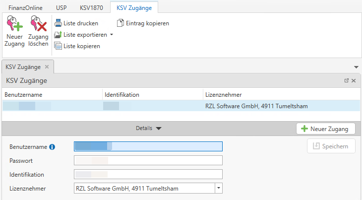

Nach erfolgter Bestellung *1 der KSV1870 Anbindung an die RZL Programme* richtet Ihnen der KSV1870 das Portal myksv.at ein und gibt Ihnen Ihre Zugangsdaten bekannt. Diese Zugangsdaten sind im RZL Board unter Portale einzutragen.
**1 Infos zum Bestellvorgang finden Sie auf unsere Homepage oder über folgenden Link
Klicken Sie auf das Icon Zugänge und legen Sie dort über die Funktion Neuer Zugang Ihren KSV1870 Zugang im RZL Board an. Sie haben außerdem die Möglichkeit, einen KSV1870 Zugang zu löschen.

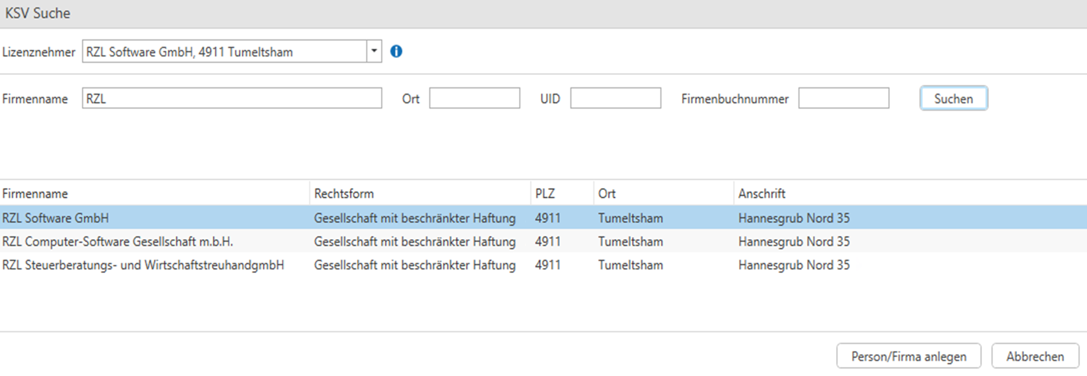

Sie haben die Möglichkeit die Stammdaten bei Neuanlage eines Firmen-Klienten direkt vom KSV1870 zu übernehmen. Klicken Sie bei Eingabe der Person/Firma auf die Option . Mit dem von Ihnen eingegebenen Firmennamen wird die KSV1870 Suche geöffnet. Mittels Suche werden Firmen anzeigt, die mit dem von Ihnen eingegebenen (Firmen-)Namen übereinstimmen. Hier können Sie die entsprechende Firma auswählen und die vom KSV1870 kommenden Daten in das RZL Board übernehmen.

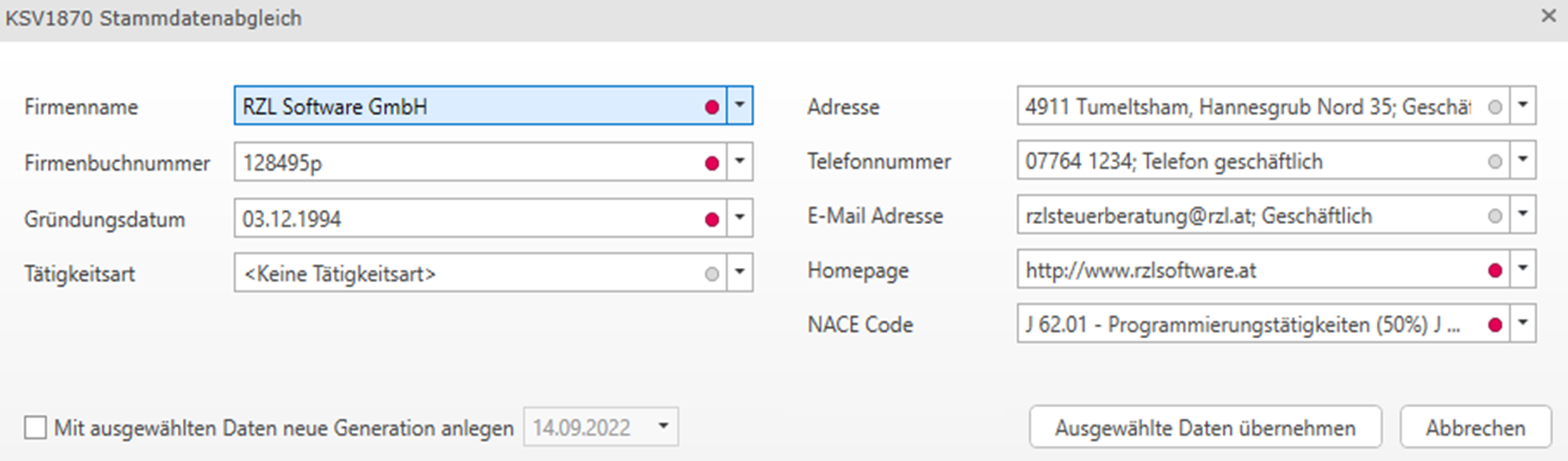

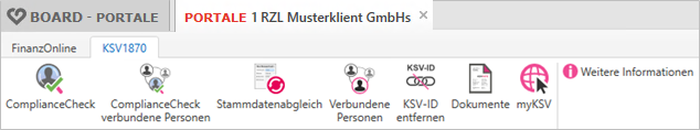

Den Stammdatenabgleich können Sie durchführen, indem Sie auf das Icon Stammdatenabgleich in den Personen-/Firmenstammdaten Allgemein klicken. Der Stammdatenabgleich für bestehende Klienten ist jedoch auch über das Register Portale möglich.
Die Funktionen in der obigen Abbildung sind nur verfügbar, wenn Sie einen Klienten wählen und mit geöffnetem Klienten auf Portale wechseln.

Die Daten in den Eingabefeldern mit rosa Kennzeichnung stammen vom KSV1870 und die Daten in den Eingabefeldern mit grauer Kennzeichnung vom RZL Board. Sie können frei entscheiden, welche Daten vom KSV1870 übernommen werden sollen und welche nicht. Klicken Sie dafür auf den Pfeil neben dem Eingabefeld und wählen den entsprechenden Eintrag aus.
Stimmen die Daten vom KSV1870 mit den im RZL Board eingegebenen Daten überein, ist das Eingabefeld grau hinterlegt.
Weiters besteht die Möglichkeit, mit den abgeglichenen Daten eine neue Generation anzulegen.
Mit Ausgewählte Daten übernehmen werden die Änderungen gespeichert.

Die KSV1870 Suche öffnen Sie über Suche unter Portale. Zur Erstellung des StammdatenReports befüllen Sie mindestens eines der vorgegebenen Suchfelder und Sie erhalten eine Liste von Firmen, mit denen Ihre Eingaben übereinstimmen. Mit einem Klick auf die linke Maustaste in der markierten Zeile können Sie den Eintrag markieren und mit Report erstellen den KSV1870 StammdatenReport erstellen.

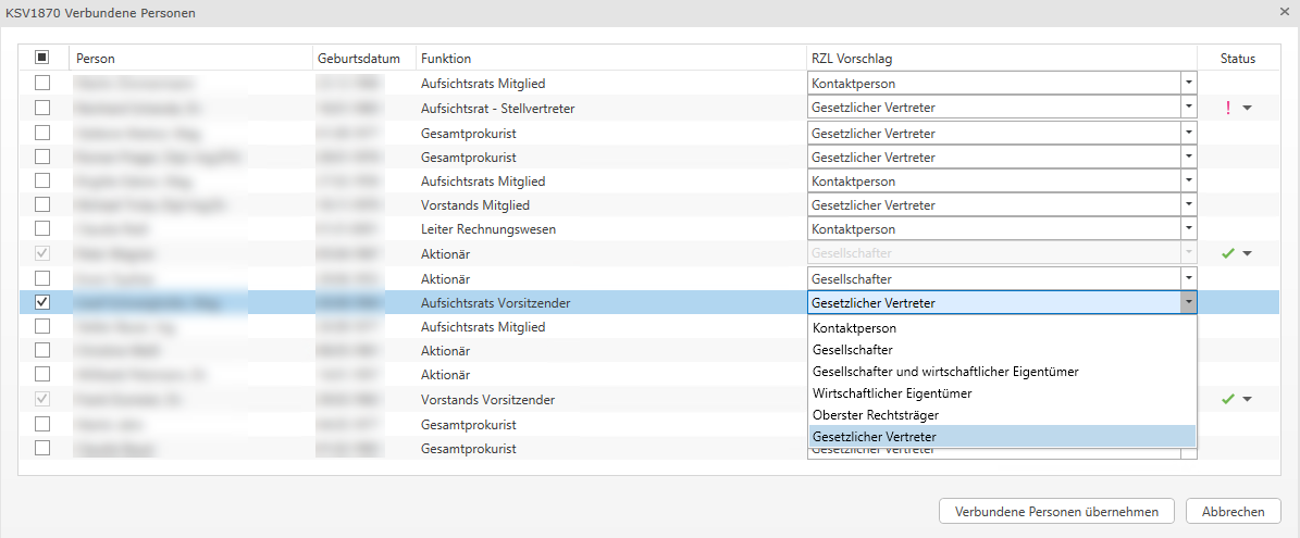

Es gibt außerdem die Funktion Verbundene Personen, durch die jene zu Ihrem Firmen-Klienten hinzugefügt werden können. Verbundene Personen sind Personen, die zur KSV1870 ID einer Firma zugeordnet werden können.

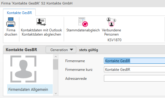

Diese Funktion steht Ihnen entweder in den Personen-/Firmenstammdaten Allgemein zur Verfügung
oder Sie klicken mit geöffnetem Klienten auf den Menüpunkt Portale.
Wenn Sie auf den Button Verbundene Personen klicken öffnet sich folgendes Dialogfeld.
Die Spalte Funktion stammt vom KSV1870 und wird zusammen mit dem RZL Vorschlag in die Personen-/Firmenstammdaten übernommen. Der RZL Vorschlag kann mithilfe des Drop-Down Menüs abgeändert werden. Setzen Sie ein Häkchen in der Checkbox wird die Person mit Verbundene Person übernehmen in die Stammdaten übernommen.
In den Personen-/Firmenstammdaten finden Sie nun die verbundene Person entweder unter Kontaktperson, Gesellschafter/wirtschaftlicher Eigentümer oder Gesetzlicher Vertreter. Die Spalte Funktion in der obigen Abbildung wird als zusätzliche Information in die Personen-/Firmenstammdaten übernommen.
Wurden bereits verbundene Personen in das RZL Board übernommen, finden Sie in der Spalte Status zusätzliche Informationen.

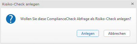

In den Personen-/Firmenstammdaten unter Risiko-Check oder mit geöffnetem Klienten im Register Portale können Sie mittels der KSV1870 Anbindung einen ComplianceCheck durchführen. Der ComplianceCheck ist ebenfalls Bestandteil eines StammdatenReports und steht für Unternehmen und damit verbundene Personen (nicht aber reine Privatpersonen ohne Unternehmensbezug) zur Verfügung. Im Rahmen der Compliance-Prüfung wird erhoben, ob es sich bei Ihren Geschäftspartnern um politisch exponierte Personen (PEP), nahestehende Bekannte bzw. Verwandte (RCA) oder um Personen bzw. Firmen handelt, die auf einer Liste für Sanktionen, Finanz- und Steuerdelikte, Terror und Korruption (SIE/SIP) stehen. Der ComplianceCheck kann wiederum auch automatisch als Risiko-Check angelegt werden. Dies gilt ebenfalls für die verbundenen Personen.

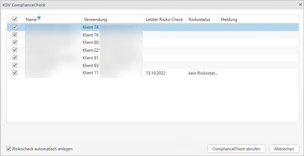

Zusätzlich gibt es die Möglichkeit unter Portale den ComplianceCheck übergreifend für mehrere Klienten durchzuführen.
Wählen Sie links in den Kästchen die Klienten an, für den Sie den ComplianceCheck abrufen wollen. Auch bei dieser Variante kann der ComplianceCheck automatisch als Risikocheck angelegt werden.

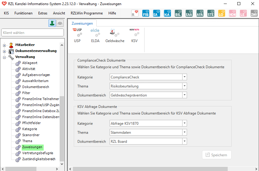

Damit die Dokumente mit passendem Thema, Kategorie und Dokumentbereich im KIS abgelegt werden, müssen diese vorher in der Verwaltung im KIS definiert und unter Zuweisungen im KSV1870 Bereich hinterlegt werden.
