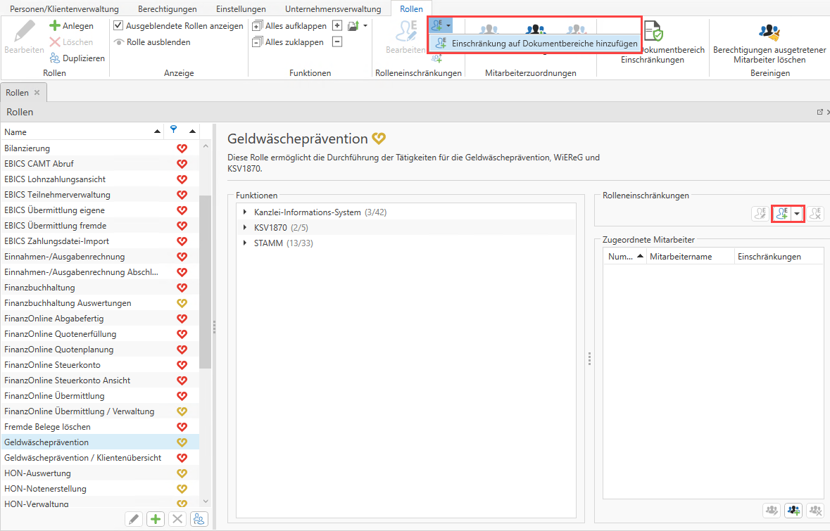

Rolle auf Dokumentbereiche einschränken
Wollen Sie eine Rolle auf einen oder mehrere Dokumentbereiche einschränken, können Sie das im RZL Board unter Stamm / Berechtigungen / Rollen durchführen. Markieren Sie in der Liste die gewünschte Rolle und fügen Sie eine Rolleneinschränkung hinzu.

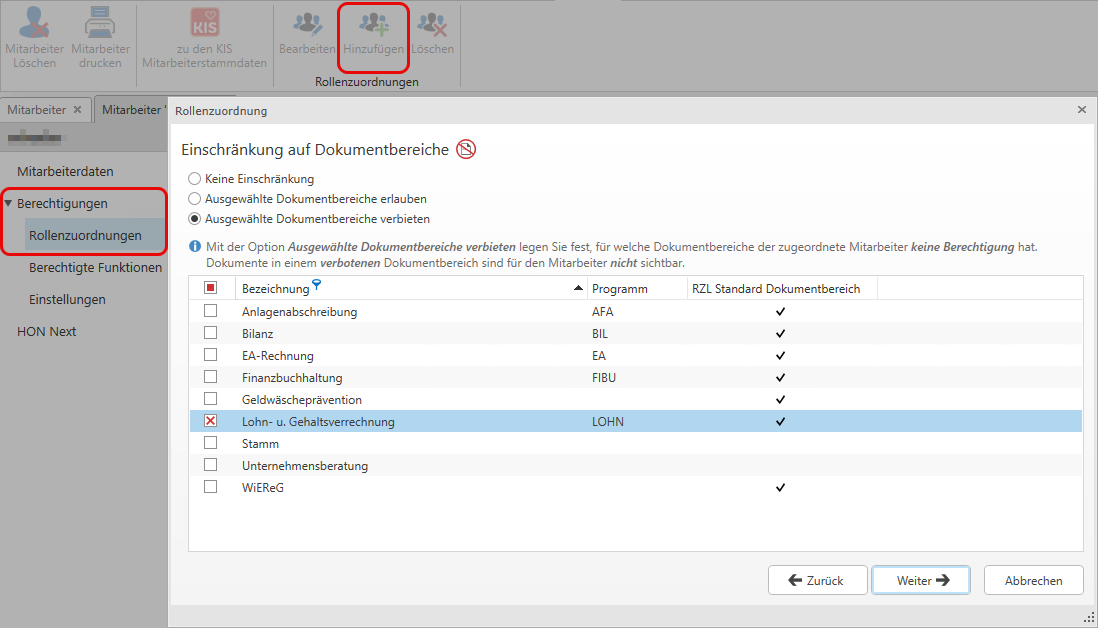

Sie können Dokumentbereiche auch für einzelne Mitarbeiter unterschiedlich einschränken. Einschränkungen auf Dokumentenbereiche auf Mitarbeiterebene sind entweder unter Stamm / Berechtigungen / Rollen oder direkt in den Mitarbeiterstammdaten unter Berechtigungen / Rollenzuordnungen / Rollenzuordnungen bearbeiten möglich.
Beim Einschränken des Mitarbeiters auf Dokumentenbereiche können die Dokumentbereich-Einschränkungen noch individueller vergeben werden.

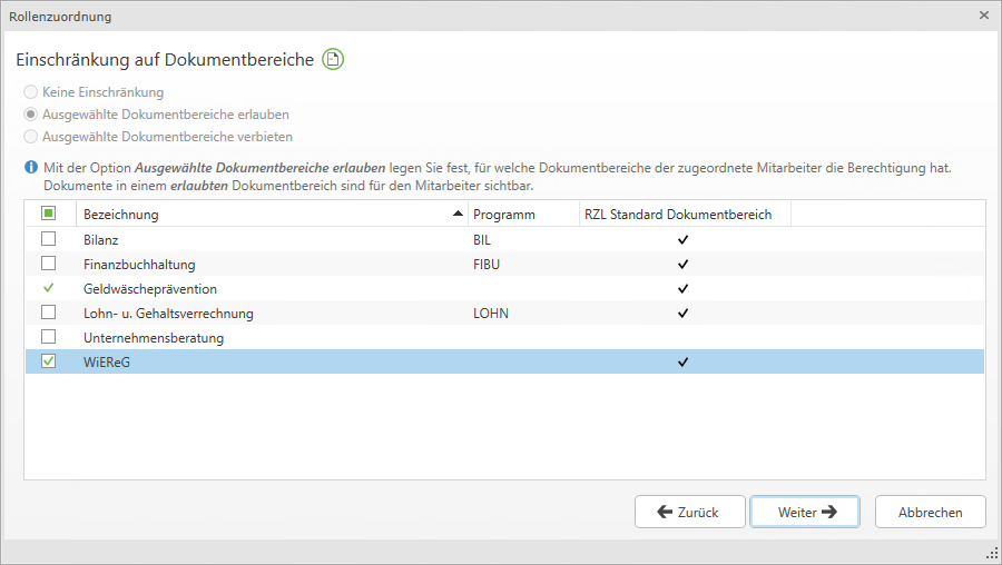

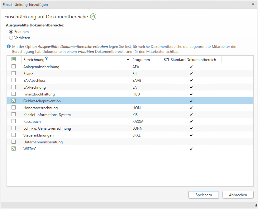

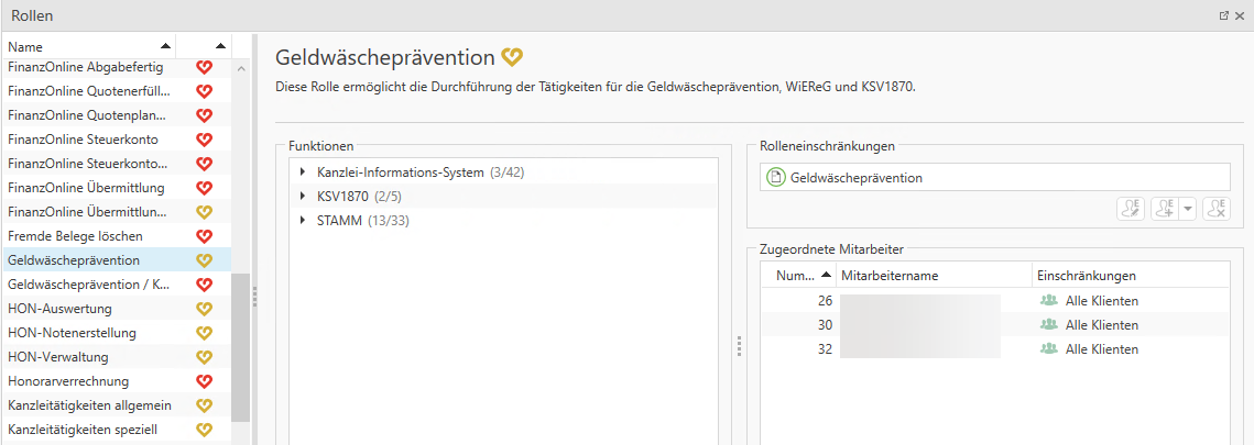

Szenario 1: Für die Rolle Geldwäscheprävention wurde eine Rolleneinschränkung auf den Dokumentbereich Geldwäscheprävention (Erlauben) getätigt und die Mitarbeiter 26, 30 und 32 zugeordnet. Der Mitarbeiter Nr. 35 soll der Rolle zugeordnet werden. Mit einer Ausnahme: auch der Dokumentbereich WiEReG soll für diesen Mitarbeiter erlaubt werden.
Sie klicken im Ribbon im Bereich Mitarbeiterzuordnungen auf Hinzufügen und wählen den gewünschten Mitarbeiter Nr. 35 + Klientengruppe aus. Im nächsten Schritt wählen Sie auch den Dokumentbereich WiEReG aus.
Wurde eine Rolle bereits mit Erlauben eingeschränkt, können jegliche weitere Einschränkungen nur noch mit Erlauben getätigt werden. Keine Einschränkung und Ausgewählte Dokumentbereiche verbieten ist aus diesem Grund im oberen Dialog ausgegraut.

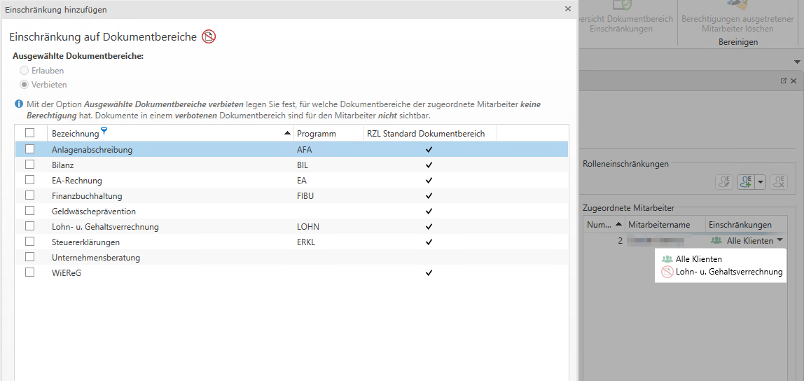

Sie beschließen der Rolle eine allgemein geltende Rolleneinschränkung zu vergeben, obwohl bereits Einschränkungen auf Mitarbeiterebene getätigt wurden:
- Der Mitarbeiter wird mit verbieten auf einen Dokumentbereich eingeschränkt. Die Rolleneinschränkung kann durchgeführt werden, jedoch nur mit der Option Verbieten.
Es muss nicht zwingend der auf den Mitarbeiter eingeschränkte Dokumentbereich verwendet werden.
Wird im Nachhinein aber eine Rolleneinschränkung festgelegt, wird dies automatisch für den Mitarbeiter hinterlegt.
Rolleneinschränkungen überwiegen stets Einschränkung für Mitarbeiter!
Beispiel: Zuerst wurde auf Mitarbeiterebene die Rolle Kanzleiverwaltung zugeordnet mit der Einschränkung auf den Dokumentbereich Lohn- und Gehaltsverrechnung (verbieten). Die Rolle selbst hat keine Rolleneinschränkung. Im Nachhinein wird der Rolle eine Rolleneinschränkung auf den Dokumentbereich Finanzbuchhaltung zugewiesen (verbieten). Automatisch hat der Mitarbeiter jetzt auch die Einschränkung auf den Dokumentbereich Finanzbuchhaltung (verbieten).
Finanzbuchhaltung = Rolleneinschränkung
Lohn- und Gehaltsverrechnung = Einschränkung auf Dokumentbereich auf Mitarbeiterebene

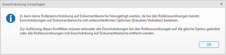

- Die Rolle wurde auf Mitarbeiterebene mit erlauben und verbieten eingeschränkt. Eine allgemeine Rolleneinschränkung kann nicht durchgeführt werden. Folgender Hinweis erscheint:

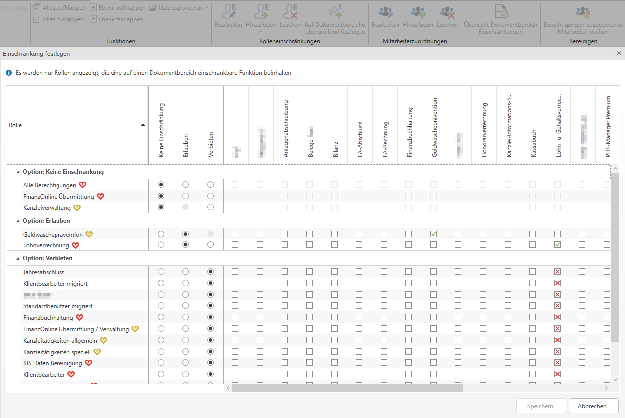

Auf Dokumentbereiche übergreifend festlegen
Um schnell und einfach mehrere Rollen auf Dokumentbereiche einschränken zu können, gibt es die übergreifende Funktion. Hier werden nur Rollen angezeigt, welche auf Dokumentbereich(e) einschränkbare Funktionen beinhalten.
Die Rollen, welche im linken Bereich angezeigt werden, werden in Keine Einschränkung, Erlauben und Verbieten unterteilt.
Ist eine Rolle bereits durch verbieten auf Dokumentbereiche eingeschränkt, kann dies mit Klick auf Erlauben (oder Keine Einschränkung) geändert werden. Die Checkboxen wechseln dann mit Änderung der Option Verbieten von
auf das Symbol für Erlauben
Für eine Rolle, welche bereits Rolleneinschränkungen auf Dokumentbereiche und auf Mitarbeiterebene führt oder nur auf Mitarbeiterebene, kann die Option nicht geändert werden.
Die Spalte Rolle lässt sich sortieren und die Optionen können jeweils eingeklappt werden. Sie können mehrere Checkboxen markieren und mit der Leertaste wählen oder leeren.

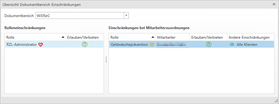

Übersicht Dokumentbereich Einschränkungen
Sie haben die Möglichkeit sich eine Übersicht der Rolleneinschränkungen und Einschränkungen auf Mitarbeiterebene pro Dokumentbereich anzeigen zu lassen.

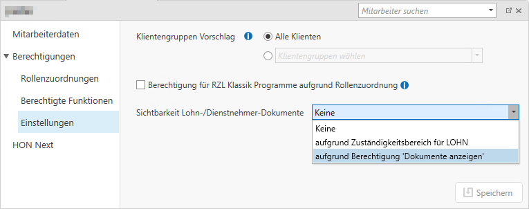

Mit der Programmversion 2.25.6 werden die Einschränkungen automatisch aus Ihren vorigen Einstellungen migriert. Hier kommt es darauf an, aufgrund welcher Optionen die Sichtbarkeit auf Lohn-/Dienstnehmer-Dokumente gewählt wurde.

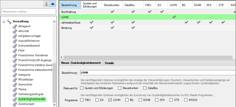

Migration aufgrund Zuständigkeitsbereich für LOHN

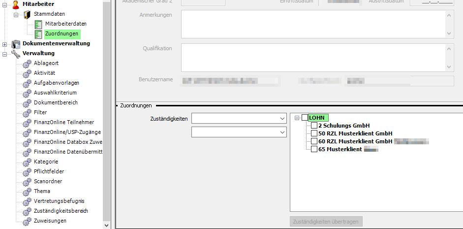

In den Mitarbeiterstammdaten ist die Sichtbarkeit Lohn-/Dienstnehmer-Dokumente aufgrund Zuständigkeitsbereich für LOHN hinterlegt. Im Kanzlei-Informations-System wurde im Zuständigkeitsbereich das Programm LOHN aktiviert und außerdem sind die Klienten für den Zuständigkeitsbereich hinterlegt.
Zuständigkeitsbereich:
Zuordnungen Zuständigkeiten:

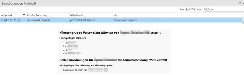

Die Migration erfolgt in folgenden Schritten:
- eine neue Klientengruppe wird erstellt (Personalakt-Klienten von ...)
- wird einem Mitarbeiter im KIS unter Zuständigkeitsbereich LOHN alle Klienten zugeordnet, wird keine neue Klientengruppe erstellt, sondern es wird durch Alle Klienten ersetzt
- dem Mitarbeiter wird die Rolle Lohnverrechnung mit dieser neu angelegten Klientengruppe (oder Alle Klienten) zugeordnet
- besitzt der Mitarbeiter bereits die Rolle Lohnverrechnung, wird diese mit der neuen Klientengruppe ergänzt
Es erfolgt keine Änderung, wenn der Mitarbeiter bereits die Rolle Lohnverrechnung mit der Klientengruppe Alle Klienten besitzt.
Zur Bereinigung der neu erstellten Klientengruppen durch die Migration, verwenden Sie gerne die Funktion Klientengruppen Ersetzen oder Duplikate zusammenführen. In der Kurzanleitung Berechtigungssystem ist dies detailliert beschrieben.

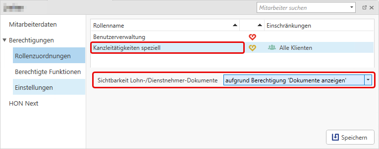

Migration aufgrund Berechtigung 'Dokumente anzeigen'
In den Mitarbeiterstammdaten ist die Sichtbarkeit Lohn-/Dienstnehmer-Dokumente aufgrund 'Dokumente anzeigen' hinterlegt. Außerdem besitzt der Mitarbeiter bereits eine Rolle, welche die Funktion 'Dokument anzeigen' beinhaltet. (z.B. Lohnverrechnung, Kanzleitätigkeiten, ...)

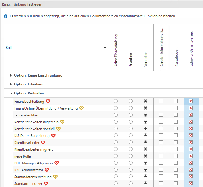

Wird der digitale Personalakt aktiviert, werden alle Rollen auf den Dokumentbereich Lohn- und Gehaltsverrechnung eingeschränkt.
- außer die Rolle Alle Berechtigungen und FinanzOnline Übermittlung
- für die Rolle Lohnverrechnung wird der Dokumentbereich Lohn- und Gehaltsverrechnung erlaubt
- für alle anderen Rollen wird der Dokumentbereich Lohn- und Gehaltsverrechnung verboten
Jegliche Änderungen werden selbstverständlich im Protokoll detailliert erfasst. Das Protokoll können Sie unter Stamm / Berechtigungen / Protokoll öffnen.

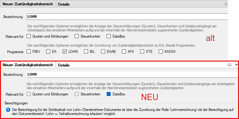

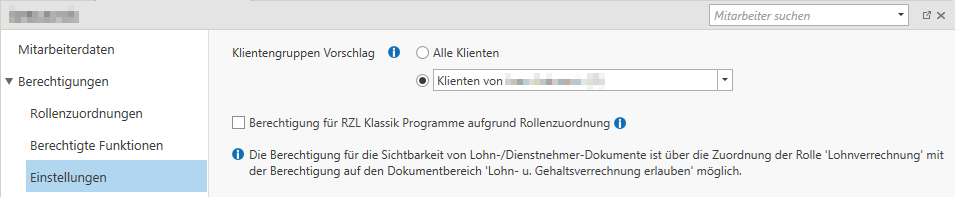

In den Mitarbeiterstammdaten im RZL Board fällt die Drop-Down Einstellung Sichtbarkeit Lohn-/Dienstnehmer-Dokumente komplett weg. Diese Einstellung wird nicht mehr benötigt, da das Sichtbarkeitsrecht für den Dokumentbereich Lohn- und Gehaltsverrechnung über die Rolleneinschränkungen geregelt wird.
In der Verwaltung der Zuständigkeitsbereiche im Kanzlei-Informations-System können keine Einstellungen mehr betreffend der Klassik Programme getroffen werden. Das wird mit den Rollen und Klientengruppen im RZL Board definiert.
