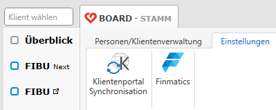

Im STAMM finden Sie neben der Personen-/Klientenverwaltung auch einen Bereich für Einstellungen. Sie können hier Einstellungen für die Klientenportalsynchronisation und für Finmatics treffen.

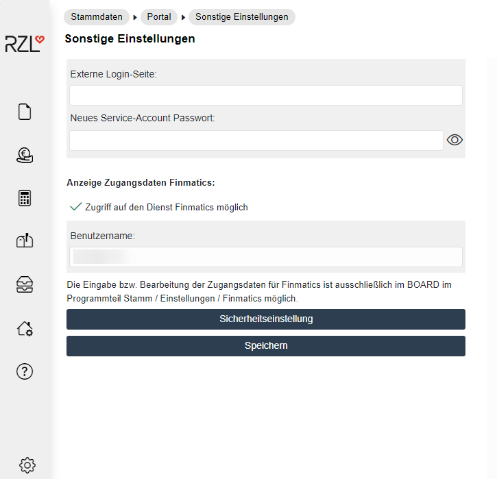

Legen Sie dazu am RZL Klientenportal ein Service-Account Passwort für die Synchronisation fest. Im Bereich Stammdaten / Portal / Sonstige Einstellungen können Sie ein beliebiges Passwort eintragen. Der kanzleiweite Service-Account dient ausschließlich der Synchronisation von Klienten-Stammdaten und Belege und besitzt keine weiteren Funktionen.

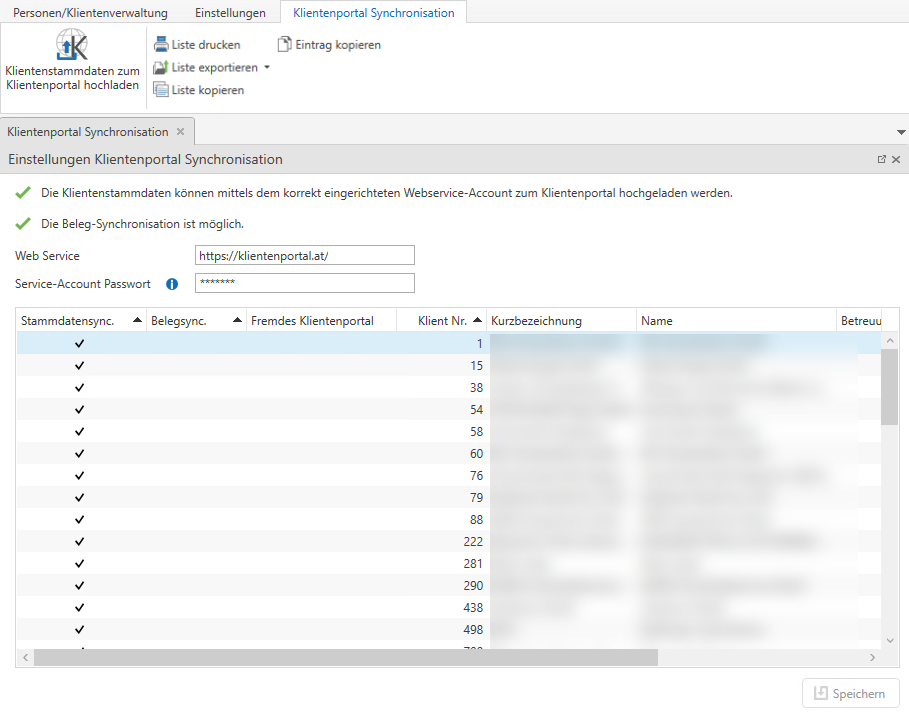

Im Anschluss muss ein Mitarbeiter mit entsprechenden Rechten (STAMM/Einstellungen) im Bereich Klientenportal Synchronisation das vergebene Service-Account Passwort einmalig eintragen. Ihre Klientenportal URL wird in dieser Ansicht automatisch angezeigt. Nach Eingabe des Service-Account Passworts wird Ihnen der Funktionsstatus der Synchronisation angezeigt.
Im unteren Bereich dieser Ansicht ist eine Liste jener Klienten angeführt, die für das Klientenportal aktiviert sind und deren Stammdaten bzw. Belege nun synchronisiert werden.
Damit ein Klient grundsätzlich am RZL Klientenportal zur Verfügung steht, muss dies in den Klientenstammdaten im Register Klientenportal aktiviert werden (1).
Nach dem Speichern dieser Auswahl steht der Klient am Klientenportal automatisch zur dortigen Neuanlage zur Verfügung. Der manuelle Schritt des Hochladens der Klienten ist durch die Synchronisation nicht mehr notwendig. Werden bei einem Klienten in der Stammdatenverwaltung Änderungen vorgenommen, werden diese automatisch mit dem RZL Klientenportal synchronisiert.

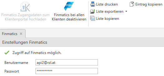

Die Zugangsdaten, die Sie nach Bestellung des Moduls „Finmatics Connect für RZL“ von Finmatics erhalten haben, müssen im RZL Board eingetragen werden.
Öffnen Sie im RZL Board den Menüpunkt STAMM / Einstellungen / Finmatics. In den Feldern Benutzername und Passwort tragen Sie die Daten von Finmatics ein. Bei richtig eingetragenen Daten wird ein Häkchen Zugriff auf Finmatics möglich angezeigt.
